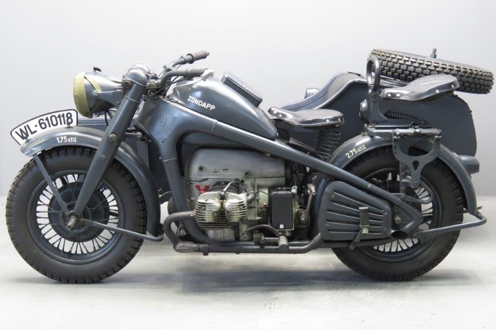

Zündapp KS 750 jest jednym z najbardziej charakterystycznych motocykli II wojny światowej. Wszystko za sprawą wyeksponowany ramy, która tworzy bardzo ostre rysy motocykla. Nad ramą znajdował się zbiornik paliwa, który również zwracał na siebie uwagę. Każda, nawet średnio wgryziona w temat motocykli osoba zobaczy, że KS 750 nie posiadał w osi tylnej zawieszenia, zupełnie tak jak BMW R 75.
Zamknięta rama powstała z owalnych, zespawanych ze sobą rur stalowych o owalnym przekroju. W literaturze możemy znaleźć, że właśnie to rozwiązanie sprawiało, że Sahara uchodziła za motocykl bardzo sztywny, a sama rama była niezwykle wytrzymała – to było kluczowe, pamiętajmy, że brak tylnego zawieszenia zwiększał siły przenoszone na konstrukcję. Oprócz tego na ramie powstawały olbrzymie naprężenia wynikające z obecności wózka bocznego oraz masy całego zestawu. Całość wytrzymywała i za to należała się piątka z plusem.
Silnik oraz przeniesienie napędu. Klucz do sukcesu
Z kolei w ramie mogliśmy znaleźć dwucylindrowy, górnozaworowy silnik o pojemności 751 cm3. Ogromną ciekawostką jest fakt, że cylindry nie leżały w pozycji klasycznej dla typowego boksera, a były uniesione o pięć stopni ku górze – miało to zwiększyć prześwit oraz zdolności terenowe motocykla. Reasumując, cylindry były rozchylone pod kątem 170°, ale cykl pracy, fazy rozrządu odpowiadały w pełni układowi przeciwsobnemu 180°. Ważną sprawą była instalacja elektryczna oraz wyposażenie Sahary w wymiennie stosowane iskrowniki marki Bosch oraz Noris – oba urządzenia posiadały odśrodkowy regulator przyspieszenia zapłonu, dzięki czemu kierowcę interesowała tylko manetka gazu, sprzęgła oraz hamulca.
Zündapp KS 750
Instalacja elektryczna została uproszczona do maksimum. Znany ze sportowych maszyn zapłon iskrownikowy był na tyle prosty i pewny, że nie bano się go zastosować również w Saharze. Wymiennie montowane iskrowniki Bosch‘a i Noris‘a posiadały odśrodkowy regulator przyspieszenia zapłonu.
Sporo różnicą w stosunku do BMW R 75 jest rozmiar oraz skok tłoka. R 75 posiadało kwadratowy układ, czyli średnica oraz skok tłoka wynosiły tyle samo (78 mm). Z kolei w KS 750 średnica wynosiła 75 mm, a skok 85 mm. W danych technicznych widzimy, że nie wpływało to na moc maksymalną. Oba motocykle osiągały 26 KM przy 4000 obr./min. Tutaj różnicę mogliśmy odczuć w krzywej przyrostu mocy, niestety jednak nie mamy takich informacji.
Napędowe poplątanie z pomieszaniem
Silnik połączony był ze skrzynią biegów za pomocą suchego sprzęgła, ale sporą różnicą w stosunku do innych motocykl marki Zündapp było zastosowanie reduktora, który nie tylko umożliwiał poruszanie się ciężkim zaprzęgiem w terenie, ale dawał szanse na równą i bezproblemową jazdę w kolumnie maszerujących z niewielką jak dla motocykla prędkością żołnierzy. Co ciekawe skrzynia biegów była skonstruowana tak, że posiadała cztery biegi szosowe, a za sprawą reduktora cztery biegi terenowe, a oprócz tego cztery biegi wsteczne (wynikało to z konstrukcji skrzyni, jednakże mechanizm posiadał blokadę, która pozwalała włączać tylko pierwszy bieg terenowy i pierwszy bieg wsteczny. Zmiana przełożeń odbywała się za pomocą dwóch dźwigni znajdujących się po prawej stronie zbiornika paliwa, oprócz tego przekładnie mogliśmy obsługiwać za pomocą lewej stopy.
Napęd za pomocą wału Cardana trafiał na tylną oś, a tam za pomocą mechanizmu różnicowego był rozdzielany na oba koła. Oczywiście, jak przystało na motocykl wojskowy/terenowy KS 750 posiadał blokadę mechanizmu różnicowego. Bez niego jazda tak ciężkim motocyklem w terenie byłaby praktycznie niemożliwa. Warto również wspomnieć, że w trakcie jazdy z użyciem przekładni planetarnej 70% napędu trafiało na koło motocykla, a tylko 30% na koło wózka bocznego.
Co ciekawe KS 750 posiadał skrzynie biegów o kołach z prostym uzębieniem. To przekłada się na charakterystyczny dźwięk jadącego motocykla (słychać to na powyższym filmie). Poniżej znajdziesz informacje o przełożeniach skrzyni biegów:

Ważną kwestią w tym motocyklu było zawieszenie oraz hamulce. Chociaż oś tylna była skręcona na sztywno, to z przodu znajdowało się dosyć nowoczesne zawieszenie trapezowe z regulowanym tłumieniem olejowym. Co prawda nie było tak nowoczesne jak w BMW R 75 (tam był po prostu widelec ze sprężyną i olejem), ale jednak w tym przypadku prostota robiła robotę. Zündapp KS 750
Ciekawy jest również układ hamulcowy tego motocykla. Z przodu mieliśmy klasyczną linkę i układ bębnowy, za to z tyłu hamulce bębnowe uruchamiane były za pomocą hydrauliki. Ten system był innowacyjny, to prawda, jednakże chodziło tutaj głównie o jak najdokładniejsze rozdzielenie siły hamowania między koła o różnym obciążeniu. Poza tym zarówno BMW jak i Zündapp zastosowały „szybkozłącze”, która pozwalało na szybkie rozłączanie i podłączenie układu hamulcowego bez potrzeby odpowietrzania układu.
Przeczytaj również:
Harley-Davidson WLA 42 (1942-1952): amerykański motocykl wojskowy, który dowoził najważniejsze rozkazy. Zdjęcia, dane techniczne, informacje, ciekawostki,
Przedni hamulec uruchamiano za pomocą linki Bowdena, podczas gdy tylne koła (motocykla i wózka) posiadały hydrauliczny układ hamulcowy, który proporcjonalnie rozdzielał siłę hamowania na każde z kół, zapewniając różną siłę hamowania, a więc i ułatwienie w prowadzeniu pojazdu.
Zündapp KS 750: dwa wózki boczne
Motocykl można było dorwać z różnymi wózkami bocznymi. Zündapp wyposażał swój sprzęt w dwa modele wózków. Pierwszym był BW 40 (skrót od Beiwagen – wózek boczny) i był to wózek własnej produkcji. W przypadku, w którym producent nie nadążał z produkcją komponentów, KS 750 wyjeżdżał z fabryki z dokręconym wózkiem marki Steib o oznaczeniu BW 43. BW 40 był lepiej wyposażony, miał lepsze zawieszenie i lepiej się z nim manewrowało niż z wózkiem Steiba. Oprócz tego motocykl wyposażano w specjalny hak teleskopowy, dzięki któremu KS 750 mógł ciągnąć przyczepę z amunicją lub lekkim działem.
